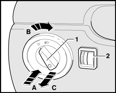

El primer paso de este procedimiento, debe quitar el switch de las luces del dash. Simplemente empuje el switch y luego girelo a la derecha. Las luces se encenderán, luego halelo hacia usted para sacarlo (según aparece en las fotos y en el diagrama mas abajo). El retiro no debería requerir mucha fuerza por su parte.
ImagenImagen
(1) Gire el mango giratorio del switch en la posición "0". Presione mango giratorio (flecha A) y girar hacia la derecha (flecha B). Saque el interruptor de panel de instrumentos (flecha C) y desconecte los conectores del cableado.

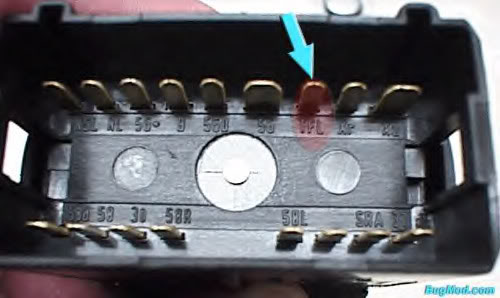

Examine los conectores del switch. Sobre la fila superior, el 3er pin de derecha a izquierda, debería ser marcado como TFL.

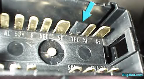

ImagenImagen
Ahora corte un pequeño pedazo de cinta eléctrica (ver foto arriba), en relación con la anchura del pin TFL que hemos identificado. Tome el pedazo de cinta que usted ha cortado y cubra el pin TFL, así no hay ningún metal expuesto mostrando lo que podría entrar en contacto al conectarlo. Otro metodo es doblando el pin con un destornillador o hasta con la misma llave del New Beetle.
Una vez que esté listo, simplemente debe invertir el proceso de retiro para instalarlo de nuevo. Una vez que el switch esté conectado, compruebe para ver si su DRL'S han sido inutilizadas.

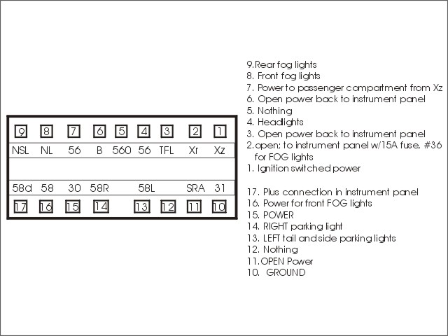

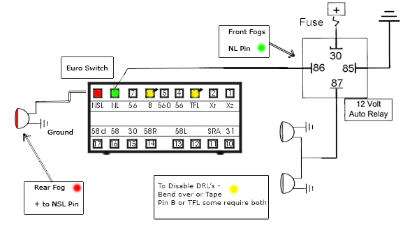

Diagrama Conector del Switch

Instalé el euroswitch en mi Turbo S ,quedo de show pero cuando bajo la emergencia prenden las luces ,el Turbo S en Los focos Tienes 3 bombillas ,corta,larga y una 194 ,como hago para evitar que cuando baje la emergencia prendan las cortas pero la 194 se quede prendida ???? :help: :boricua:
Got Boost !!!!! :)
 Asunto: Re: HOW TO: Quitar Luces Automaticas
NotaPublicado: Mar Abr 29, 2014 12:44 pm
Por lo menos para que no te prendan automáticas sigue el procedimiento en el primer post. De seguro te funcionará colocandole el tape (o doblandolo) en el pin B en vez del TFL. Desconozco sobre lo otro que comentas. Es una buena idea hacerlo asi.
