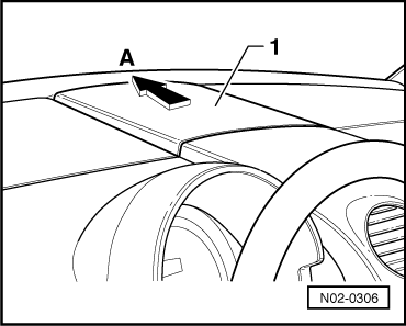

1- Empuje la cubierta del panel central del tablero (1) en la dirección de la flecha A y retírela.

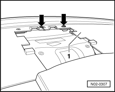

2- Retire los tornillos (flechas) y retire la tapa del tablero (1)

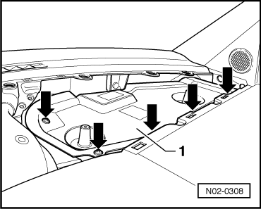

3- Retire los tornillos (flechas) y retire la pieza de cierre (1)

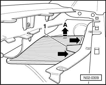

4- Desenganche las pestañas en la parte del frente del marco del filtro de polen (flechas).
5- Empuje con cuidado el marco con el filtro pasando el amortiguador de goma (1) y sáquelo hacia arriba (flecha A).

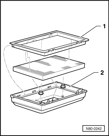

6- Esta es la manera en que debe ir montado el filtro
