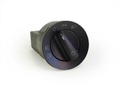

- Euro Switch
- 2 Metros de cable de un polo, el grosor de este cable era calibre 12
- Cuter o Tijeras
- Cinta de Aislar
- Desarmador
NOTA: Necesitamos el Euro Switch ya que este trae la función de encender el fog light trasero aparte de los fog lights delanteros.

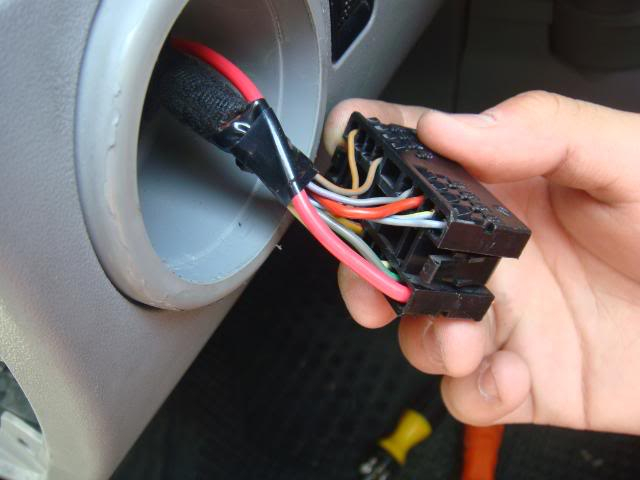

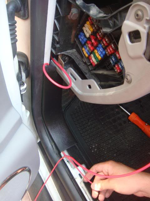

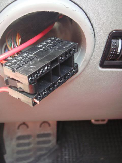

- Debemos quitar el Euro Switch ya que por ahi meteremos el cable.
- El pin donde conectaremos el cableado es el que esta libre en la inferior derecha (viendolo de atrás)

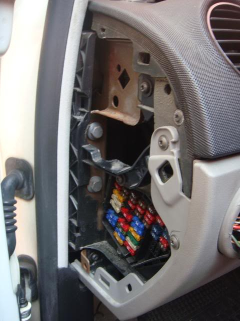

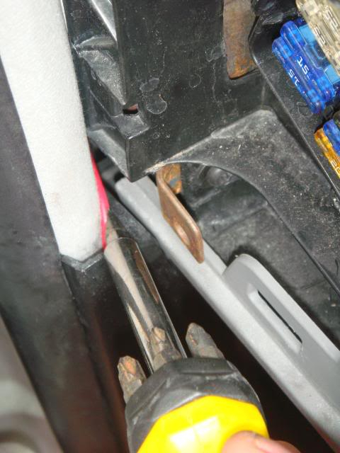

- Para maniobrar más facilmente retiramos la tapa completa de donde se encuentran los fusibles.

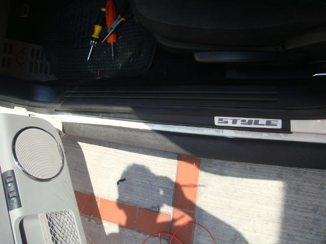

- Y tambien retiramos el par de tornillos de la tapa que se encuentra arriba de los pedales (no retirarla), solo los tornillos para poder maniobrar el cable por debajo.

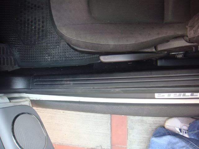

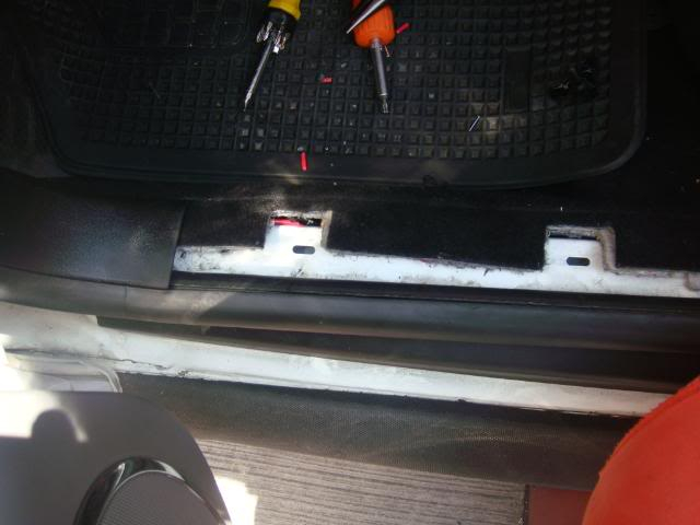

- Siguiente paso retirar el brazo del estribo (solo hay que jalarlo con las manos, tiene grapas).
- Vamos maniobrando de manera que el cable quede de la siguiente manera. Ira saliendo el cable y lo acomodamos sólo para que se vea lo menos posible.
- Sacamos el cable como se observa en la imagen.

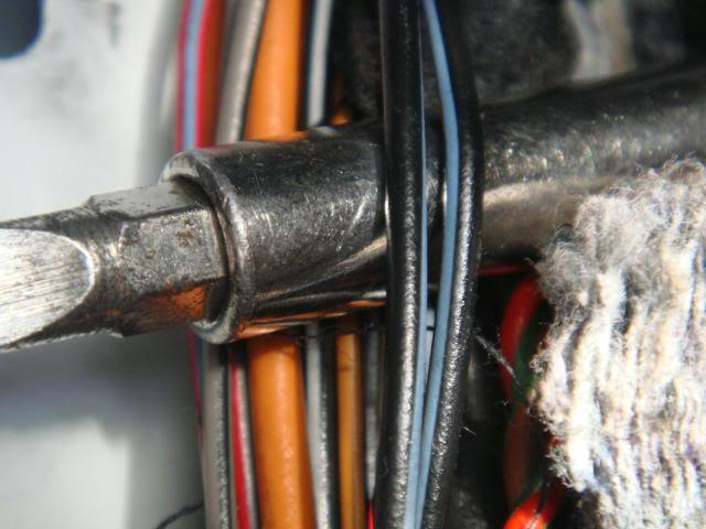

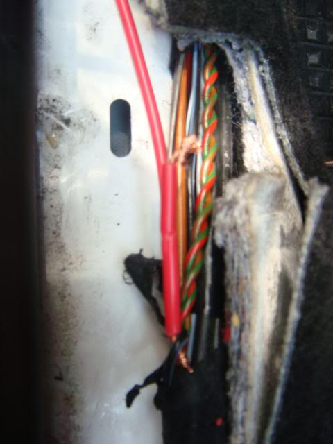

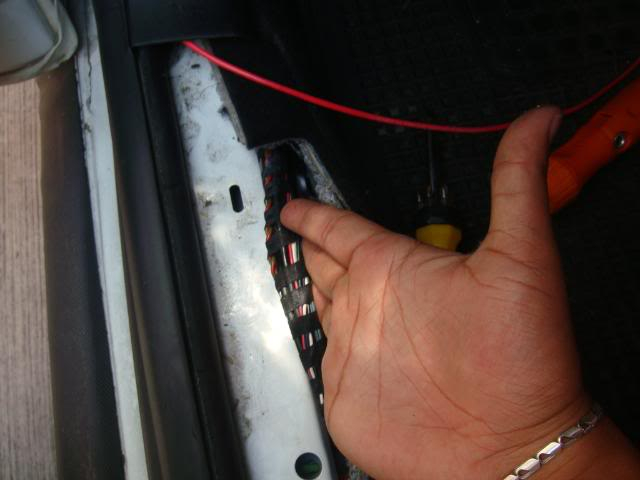

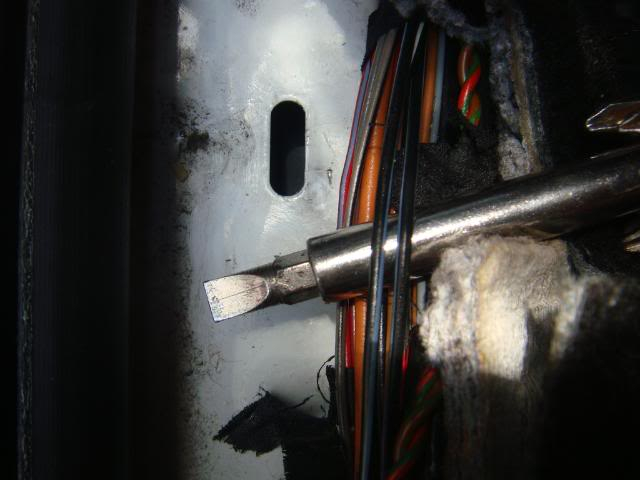

- Ahora lo siguiente es sacar el cableado debajo del poste y tendremos que ubicar los dos cables que son de las luces de las reversas.
- El cableado para las luces de reversa son de color negro con azul como se muestra en las imagenes.

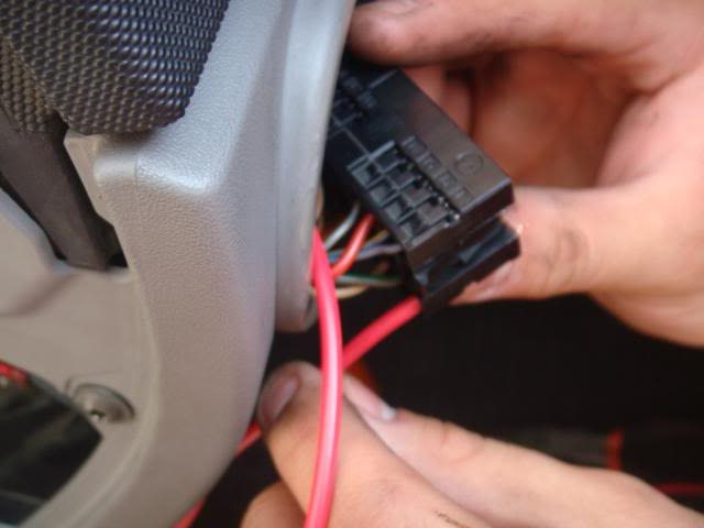

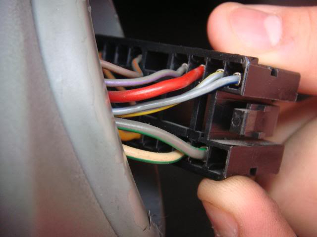

- Una vez identificados los cables de las luces de la reversa podemos empezar con las pruebas asi que conectamos el cable en el conector del switch como se muestra.
- Como pueden observar los cables de las luces de reversa son exactamente iguales y es imposible saber cual pertenece a el de la derecha o izquierda, asi que tenemos que ir probando, ya que tenemos que cortar el cable que va hacia la luz izquierda.
- Tenemos que cortar uno de los cables, como saber cual cortamos? y si fue el correcto? debemos de meter el switch con la llave y colocar la reversa para ver que luz se apago en este caso, cortamos el cable que va hacia la luz derecha asi que hay que volver a empatar el cableado cortado.
- Una vez cortado el cable correcto probamos y se observa que ya con la reversa puesta ya no enciende la luz izquierda lo que quiere decir que fue el cable correcto.

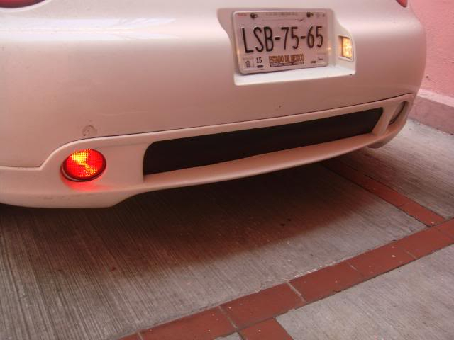

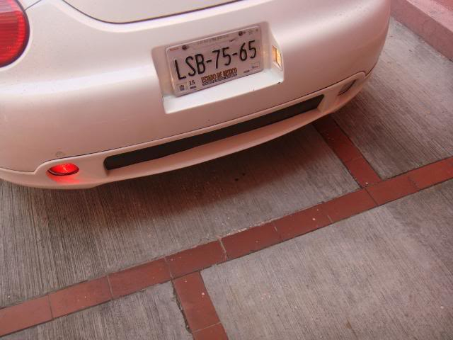

- Despues de hacer esa prueba, realizamos la prueba con el Euro Switch y ya debe encender la niebla trasera izquierda.
- Y ya solamente aseguramos con cinta el cable para que no se vaya a safar.
- Y volvemos a colocar todo en su lugar.

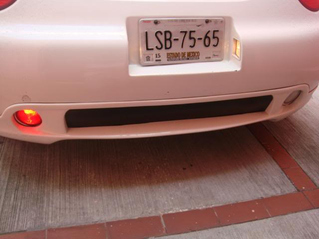

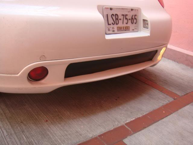

- Resultado Final
